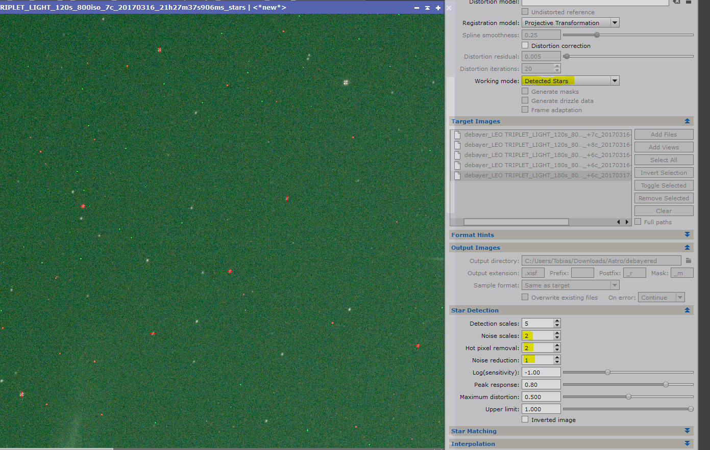

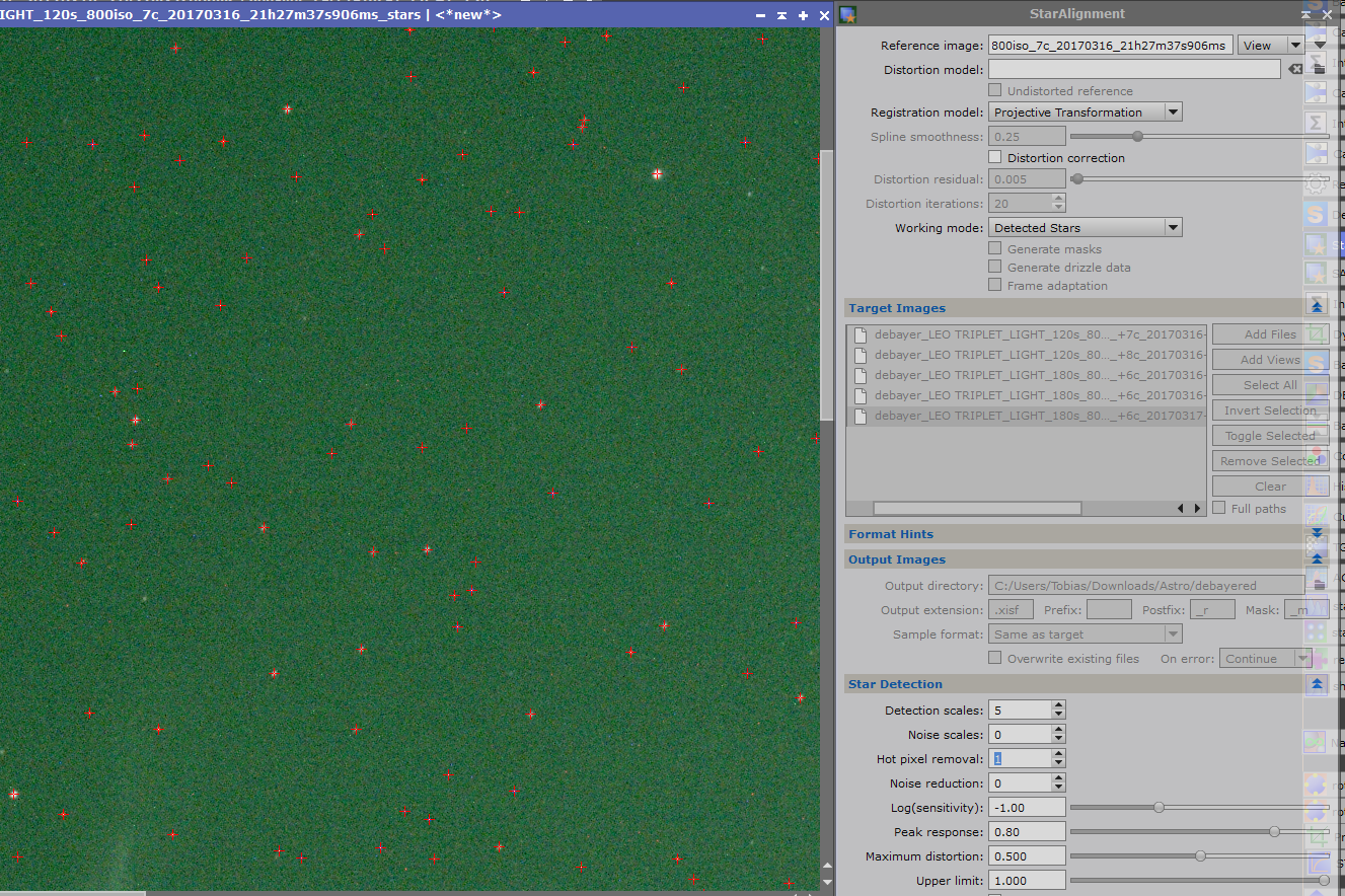

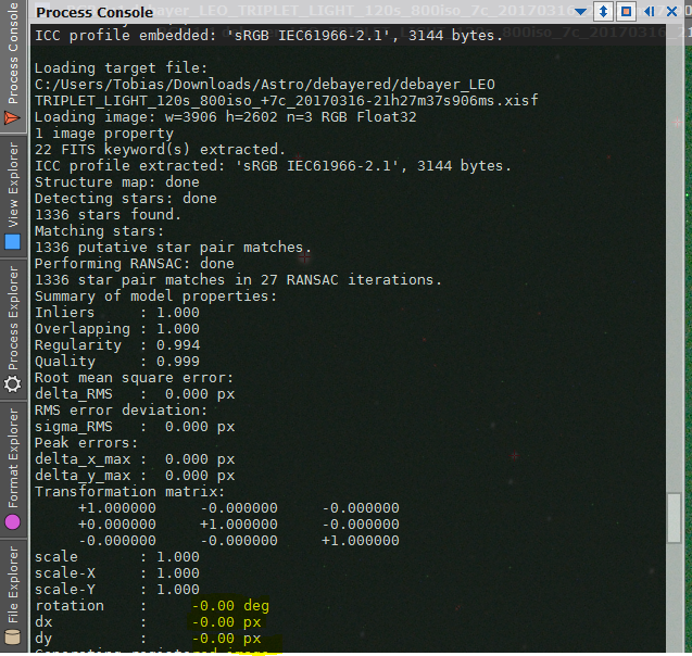

Noch eine Frage an dich Tobias, hab nun alle Bilder nochmal von vorne kalibriert und versuch nun das Star Alignment durchzuführen, das Referenzbild hab ich in Pixinsight per Drag&Drop gezogen und als Working Mode Detected Stars gewählt , jedoch wird dann der Bereich der Targetframes grau hinterlegt und ich kann keine auswählen , dazu hab ich auch einen Screenshot in Dropbox, Ich bitte nochmal um Rat ,  Dennis
Den Working Mode "DetectedStars" brauchst du ja nur für das Referenzbild, um zu sehen, ob die richtigen Sterne erkannt werden. Wenn du dann alle Bilder ausrichten willst, musst du wieder auf "RegisterMatchImages" stellen. Übrigens sehe ich das Logfile leider nicht in der Dropbox
Okay alles klar  danke , hab jetzt auch mal genau das probiert , scheint zu klappen mit den Einstellungen die du mir genannt hast , werde sobald ich dann die bilder integriert habe und bearbeitet habe das Ergebnis einstellen. Bedanke micj ich recht herzlich, Grüße und clear skies Dennis

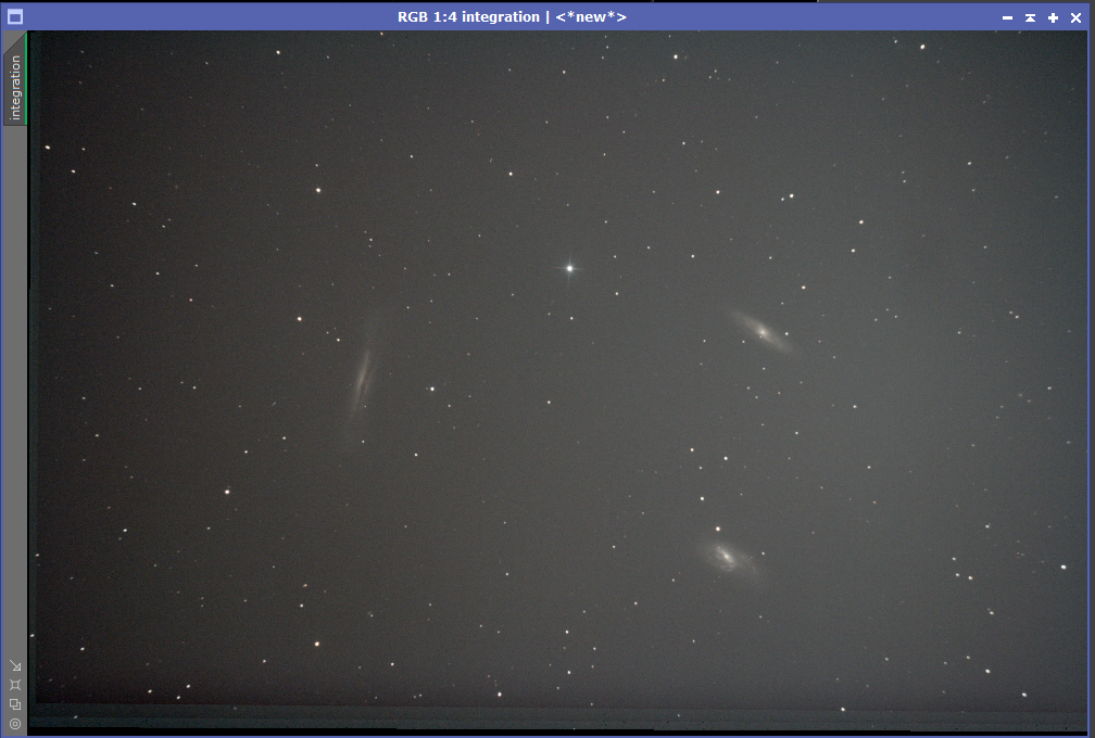

Guten Morgen, hab das Bild nun soweit ganz gut Integrieren können und das Ergebnis mal online . Das einzige was mich nun noch etwas gestört hat waren diverse Streifen , diagonal angeordnet über das gesamte Bild hinweg. Und das trotz dithern. Wo das nun herkommt wär ne gute Frage. Ist ganz besonders nach dem Dynamic Background Extraction aufgefallen. Im integrierten Bild waren die noch nicht zu sehen. Deshalb hab ich den Hintergrung etwas abgedunkelt. Da fallen diese nicht so auf. wer da ne Idee hat kann gerne noch etwas dazu sagen. Ansonsten bedanke ich mich für euere Hilfe zu meinem Problem mit dem Star alignment. Grüße Dennis  |

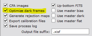

Hallo Dennis, das sieht doch schon ganz gut aus :-) Die Streifen kommen aus einer Kombination deiner Drift und dem Temperaturunterschied deiner Lights und Darks. Jedes Einzelbild hat einen Rest an Dunkelstrom, der auch nach dem Darkabzug zurückblieb, da deine Darks nicht die gleiche Temperatur hatten, wie die Lights. Mit einer DSLR ist eine perfekte Dark-Kalibrierung aber auch kaum möglich, denn alleine die Lights haben ja schon die unterschiedlichsten Temperaturen während der Belichtungsreihe. Was du verbessern könntest, ist die Drift besser in den Griff zu bekommen und den Dithering-Abstand zu vergrößern. Wenn ich das richtig lese, hast du nur 2px angegeben. Das ist schon sehr wenig. Wenn ich mich richtig erinnere, verwende ich min. 10px Abstand. Wegen der Drift, würde ich an deiner Stelle sogar noch mehr einstellen. Was du jetzt im Nachhinein noch versuchen könntest, ist im BPPS "optimizeDarkframes" abzuwählen. Mit dieser Option versucht PI das Dark so an das Light anzugleichen, dass ein möglichst rauschfreies Ergebnis entsteht. Dies funktioniert allerdings bei DSLR-Aufnahmen meist nicht optimal. Ich vermute, das liegt am Temperaturunterschied der einzelnen Lights.  Ich bin schon gespannt, ob das hilft. Gruß Tobias
