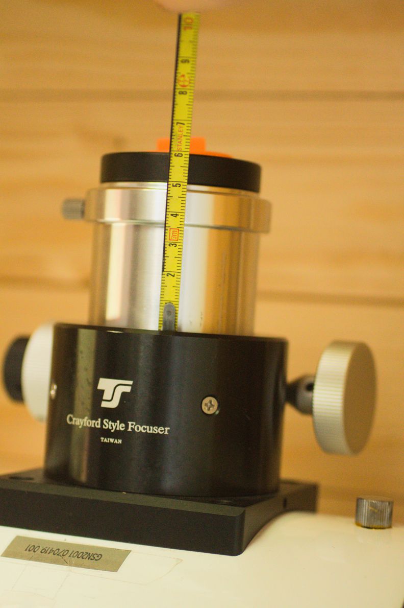

Guckmal Robert, so sieht das Ganze komplett ausgefahren aus.
doch weniger Fokus-range als ich es in Erinnerung hatte, nur 35mm. Dann muss wohl doch die Verlängerung ran?
War mit meiner Canon zwar recht weit unten im Fokus, aber auf + 55mm komme ich nicht.

35mm is arg wenig, aber versuch es erstmal ohne Verlängerungshülse.
Immerhin ist die Distanz zwischen Bajonettanschluß und DSLR sensor auch schon um die 45mm oder so.
Mit T-Ring dürfte man auf 55mm kommen. Vielleicht muss man nach ein paar Versuchen noch +/-1mm nachjustieren.
