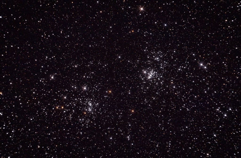

Hallo liebe Sternegucker-Kollegen, ich habe mich entschieden und mir einfach einen gebrauchten 8" Newton (200/1000 F5) gegönnt. Ich habe das Gerät sehr sehr günstig auf EbayKleinanzeigen erstanden, so passt es auch perfekt in mein "billiges" Setup. Es ist eine Art Dobson-Bauweise von Teleskop-Service, aber vieles wurde schon für die Fotografie optimiert. Dazu gab es CNC-gefräste Rohrschellen aus Holz, mit passender Prismenschiene und einen richtig coolen Holo-Sucher. Das Gewicht ist gefühlt echt grenzwertig für meine Montierung, aber alles funktioniert wie es soll und ich bin nun sehr glücklich. Die einzige Sache die mich jetzt noch stört ist das heftige Koma, welches ich auch so erwartet hatte. Kann mir jemand einen Koma-korrektor empfehlen um dieses Problem in den Griff zu bekommen? Ich habe bis jetzt keinerlei Ehrfahrung mit Koma-Korrektoren, auf was muss man achten? Ehrfahrungswerte wären traumhaft! Hier ein erster Stack durch meine neue Optik: https://www.astrobin.com/full/wlwyx9/0/Das Koma ist schon recht heftig und zwing einen eigentlich zum croppen. Ist zwar auch ein cooler Effekt aber auf Dauer hätte ich gerne runde Sterne über den kompletten Sensor. Hier ein Bild von meinem "neuen" Setup : https://clubatmo.de/uploads/boardcomment/image/341/_MG_9770.jpgclear skies!

Gut gewählt, der Newton ist auch grossartig fuer Mond und Planeten. Das Koma sieht nicht so heftig aus wie meins mit dem 150PDS. Anhand der Stern spikes sehe ich dass das Gerät gut kollimiert ist.
Ich habe den Baader MPCC Mark III Coma Corrector (CC). Sicherheitshalber würde ich sicherstellen ob Du mit einem CC in Fokus kommst. Der CC ist 1x, reduziert also nicht, und erwartet den üblichen Anstand von 55mm zum Kamerasensor.
LG, Robert
Ehrfahrungswerte wären traumhaft! Hallo Marcel, Glückwunsch zum neuen Teleskop! Vergleiche kann ich nicht bieten, habe bisher nur den Baader MPCC III benutzt, den auch @astropical oben erwähnt. Mit dem erziele ich manchmal sehr gute Ergebnisse und manchmal mittelprächtige. Das variiert bei mir etwas, obwohl der MPCC immer am T-Ring verschraubt ist und der Backfocus entsprechend immer gleich sein sollte. Habe den Verdacht, dass ich eher Tilt Probleme habe, da der OAZ über keinen Kompressionsring verfügt. Wenn man dann die zwei Schrauben am OAZ nicht gleichmäßig anzieht, isses schief. Darauf kannst du vielleicht bei dir auch achten... Meine gemischten Erfahrungen könnten also auch auf meine mangelhafte Handhabung zurückzuführen sein. Hier mal eines der eher besseren Ergebnisse (unbearbeitetes raw, SW 150/750, Canon 1100da [APS-C]): https://www.dropbox.com/s/lkk5syb088knh2i/LIGHT_AndromedaMosaic3_2021-09-03_UV-IRcut_180.00sec_ISO800_HFR2.39_1844stars_%230011.cr2?dl=0Links oben sieht man längliche Sterne in der 100% Ansicht, die restlichen Ecken sehen gut aus. Deutet vielleicht eher darauf hin, dass halt was schief ist. Könnte dir aber einen Eindruck verschaffen, wie das unbearbeitet so aussieht. Als sehr gut gelten meines Wissens die GPU 4 Element Korrektoren. Dazwischen liegen angeblich die kurzbauenden Maxfield 3-Element Korrektoren. Aber wie gesagt nur Hörensagen ;-) Viele Grüße Stefan

Dankeschön! @astropicalMeinst dass der generelle Abstand von Fangspiegel zum Sensor genau bleiben würde wie jetzt, und der CC noch dazwischen passen müsste? Das müsste ich mal ausmessen, soviel Platz ist nämlich nicht dazwischen, könnte eng werden. Oder meinst du das der Abstand zum Fokus sich generell um 55mm verlängern würde? Eine 2" Auszug-Verlängerung gabs auch zu meinem Teleskop dazu, das wäre also gar kein Problem. @Stefan BöcklerHehe ja das kenne ich, Schrauben niemals zu fest und niemals zu locker, immer mit Gefühl. Hatte damals an meinem 114/900 extra 2neue Löcher in meinen Okularauszug gebohrt, um in alle 3 Achsen gegen eine Verkippung meiner Kamera arbeiten zu können. Hat funktioniert aber Luxus ist etwas anderes  Ich erkenne auf deinem Bild, dass die Sterne noch einen ganz leichten Zug haben in allen Ecken, nicht nur links oben. Denke das man deswegen sehr gut die Möglichkeiten des Korrektor einschätzen kann. Weiss nicht wie es bei dir ohne Korrektor aussieht, schlimmer oder besser als bei mir? Hast du vielleicht auch ein Bild ohne Korrektor? @Torben van HeesJa muss langsam echt aufpassen, meine GP ist am Limit  . Komischerweise habe ich bis jetzt keine Angaben zu den Gewichten der Korrektoren gefunden.
Ich erkenne auf deinem Bild, dass die Sterne noch einen ganz leichten Zug haben in allen Ecken, nicht nur links oben. Denke das man deswegen sehr gut die Möglichkeiten des Korrektor einschätzen kann. Jep, stimmt, für mich kein großes Problem, weil ich relativ große Ditherschritte und einen entsprechend großen Trauerrand nach dem Stacken habe, der ohnehin weggeschnitten wird. Den Rest erledigt der Sternminimierungsalgorithmus, der die Sterne auch runder macht :-) Und man muss in die 100% Ansicht, um es zu sehen. Also kein Ding. Für mich. Der MPCC ist mit seinem Zwei-Linsen-Aufbau halt eher auf der günstigen Seite... Weiss nicht wie es bei dir ohne Korrektor aussieht, schlimmer oder besser als bei mir? Hast du vielleicht auch ein Bild ohne Korrektor? Hab grad kein raw zur Hand, aber in meiner Erinnerung sah es so aus ;-)  So sah ein Stack aus (dürfte bereits zugeschnitten sein):  Wenn du noch ein raw brauchst, gib Bescheid, dann such ich (voraussichtlich morgen) was raus. VG Stefan
hahaha, bist du sicher dass deine Erinnerung nicht auch ganz leicht verzerrt ist?   Vielen Dank, der Stack ist ausreichend für mich und erinnert mich auch sehr stark an meine derzeitige Optik mit ihren Koma-Effekten.
