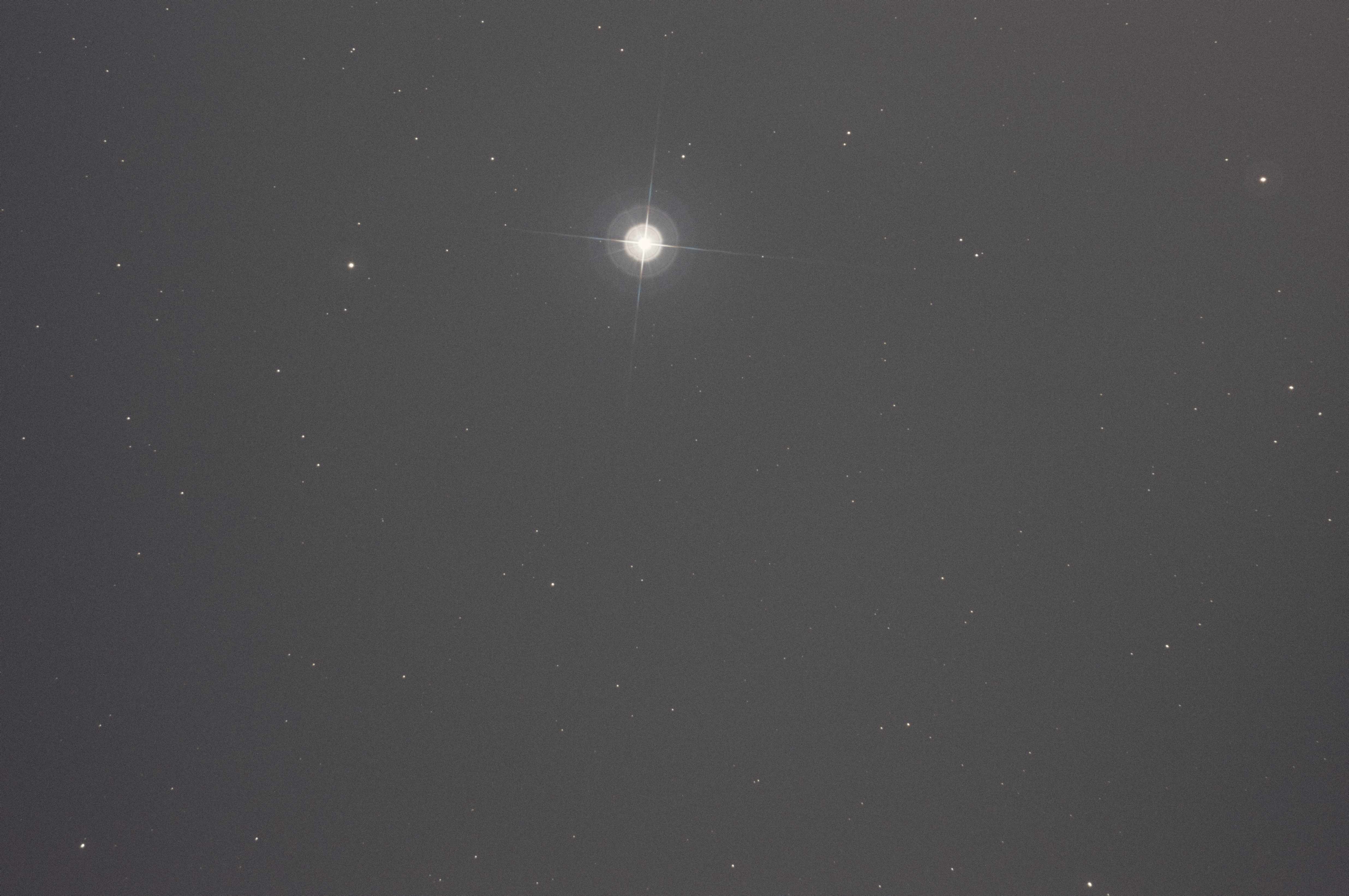

Bei ersten Versuchen ist mir aufgefallen, dass aufgrund des stark reflektierenden NB Filters sehr große hässliche Höfe um helle Sterne entstehen.
Siehe RAW-frame:

Ich habe das Hofproblem mit meinem HaOIII-Filter leider immer noch nicht in den Griff bekommen, es ist  auch ohne den zusätzlichen Ir-Cut unverändert vorhanden. Ideen/Anregungen immer willkommen!

Diese Halos sind internen Reflexionen im Filterglas geschuldet und haben nichts mit dem Abstand zwischen Filter und Kamerasensor zu tun.
Das mit dem Abstand ist ein Mythos und längst widerlegt.

Ich denke auch, dass eine Abstandsveränderung das Problem nur verschiebt, eine kleine Veränderung habe ich sogar getestet (innerhalb des Filter-Gewindespielraums).
Die Halos treten zwar nur um helle Sterne auf, doch ich finde diese wirklich nicht schön und schränken die Objektwahl dadurch leider massiv ein.

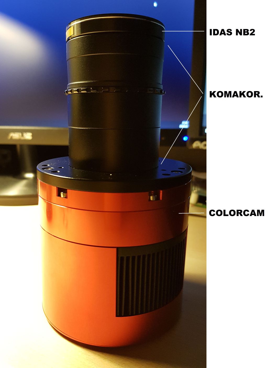

Ich habe jetzt auch mal den Filter so nah an den Sensor gebaut wie möglich (hinter den Komakorrektor, siehe Bild),
doch leider keine erkennbare Verbesserung der Halos festgestellt. Ich finde sie wirklich auch sehr unschön und lasse diesen Filter jetzt wohl eher weg.
Wenn keine hellen Sterne im Bildfeld sind könnte man ihn dennoch gut benutzen.
Dafür ist die neue Filterpostion jetzt auch der neue Platz für meinen IR-CUT.
Lg cs Marcel
