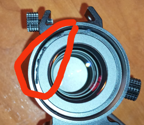

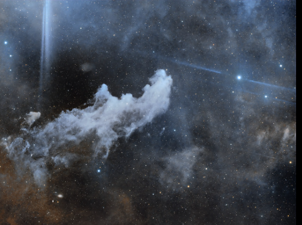

Para romper el hielo en este grupo de nueva creación, comienzo con un tema que me tiene intrigado, compre hace poco un Askar FMA 180 Pro y he notado unos reflejos que no son normales, ya los noté en el primer objeto que fotografié, que fué M45, solo lo veia en alguna estrellita y no le di mas importancia, pero cuando le he tirado a la Cabeza de Bruja (IC 2118) casi me caigo de espaldas del reflejazo que tiene Rigel y muchas mas estrellas menos brillantes, los reflejos son longitudinales y amigos fotografos me recomendaron que revisase la optica por si haboa algun resto de grasilla o similar. Lo hice y me encontre una mancha cerca de la rosca del aplanador (que lo trae de serie), en la parte trasera, lo comenté con el vendedor y su recomendación ha sido limpiarla y ver si todavia persisten los reflejos, asi lo hice, pero desde ese dia he tenido nubes y mas nubes y no he podido hacer ni una triste foto de prueba. Os pongo unas fotos por si se os ocurre algo mas. La primera vez que lo vi, solo fué un una estrellita del campo de M45, lo cual ya es raro que en las mas brillamntes no se vea:  Estos en Cabeza de Bruja  Y esto lo que encontré en la parte trasera de la optica  Gracias anticipadas.
Mientras la grasa esté solo en el metal y no toque y manche la óptica no debería suponer un problema ¿no?
Mientras la grasa esté solo en el metal y no toque y manche la óptica no debería suponer un problema ¿no? Quien me asegura que el montador no manchó la lente y la limpió (mal) después?.

Has conseguido solucionar el problema, esta semana voy a pedirlo, estana entre este o el WO minicat, pero después de tantas malas opiniones compraré el FMA180, espero que lo del aceite sea un hecho puntual. Pues si, mañana me llega una unidad nueva, los chicos de Espacio Celeste son unos verdaderos profesionales y sin poner ningun tipo de pegas me lo cambian por otro nuevo. A ver si puedo hacer pruebas con el antes de la luna nueva. Lo del aceite es un hecho puntual pero no parece ser la causa de los reflejos, segun me han comentado diversas personas, podia ser algo causado por la celda o bien de la lente principal o bien del aplanador que son cosas separadas.

Gracias, a ver como me sale. A mi me encanta, tengo un problema con esos reflejos pero aparte de eso es un gran tubo, por el precio que tiene la calidad es muy muy alta, enfocar es muy facil y comodo con el kit para el EAF, te viene con todo, correa, rueda sincrona, llaves allen, ASIAIR lo enfoca en un periquete, en fin, muy contento, lastima lo de los reflejos, veremos esta nueva unidad como funciona.
Pues ya lo tengo en casa, me ha venido con una manchita de “aceite” en el lateral derecho, en el exterior al lado de la rueda de enfoque … veremos…
