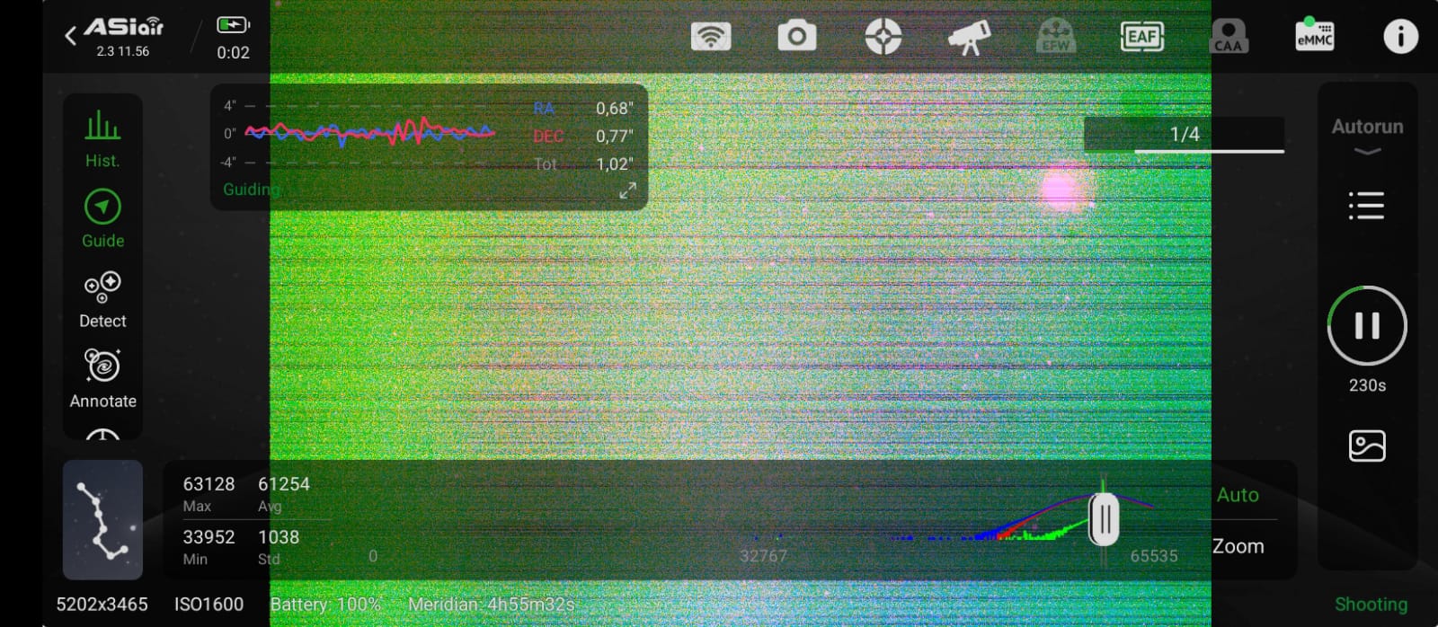

Hola, hace unos dias tuve la ocurrencia de desempolvar mis viejas Canon 1100D y 550D astromod. para hacer unas pruebas de optica en el ASKAR 180 y descartar definitivamente que los reflejos que comento en otro hilo, sean cualpa de la 2600 MC, pues bien, con estas camaras ya habia usado anteriormente ASIAIR sin ningún problema, hasta que compre la ASI 2600 y las guardé en un cajón.
Mi sorpresa fué que cuando terminó la exposición, me presentó este resultado:
Quité la 1100D y puse la 550D con identico resultado, cambié el cable USB y el problema continuó, se me ocurrio probarlas con el BackYard EOS y las dos funcionaron sin problemas. ¿Se puede volver a una version del ASIAIR antigua? ¿que hariais vosotros?
Gracias anticopadas
