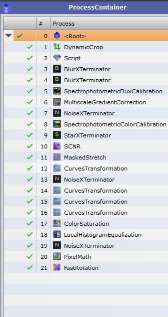

Todo el procesado esta hecho con PixInsight, desde el apilado hasta el ultimo detalle, como nota diferenciadora, he de decir que esta vez he utilizado el ya famoso MGC (Multiscale Gradient Correction) y el Spectrophotometric Flux Calibration, la verdad es que cuando he ido a hacer la calibracion de color, la grafica ha salido perfecta con todos los puntos concentrados en el eje de abcisas en ambas graficas, el color ha salido a mi parecer mucho mejor, mas como es de esperar para una nube de polvo molecular.

De los procesos que usas, no sabia del SFluxC, para que sirve?
Imagino que el Scrip del segundo paso es de separación de estrellas…. o no?

Gracies tocaio, el Spectrophotometric Flux Calibration es para calibrar el flujo total de luz de las estrellas de la foto, simplemente añada información fotometrica para que Multiscale Gradient Correction haga bien su trabajo, acabo de publicar un articulo en la web de mi asociacion, en catalán, por supuesto, seguro que lo entiendes sin esfuerzo  (ironic on). Hablo tambien de como utilizar correctamente el famoso MGC y para que sirve cada parametro, te paso link por si gustas.
