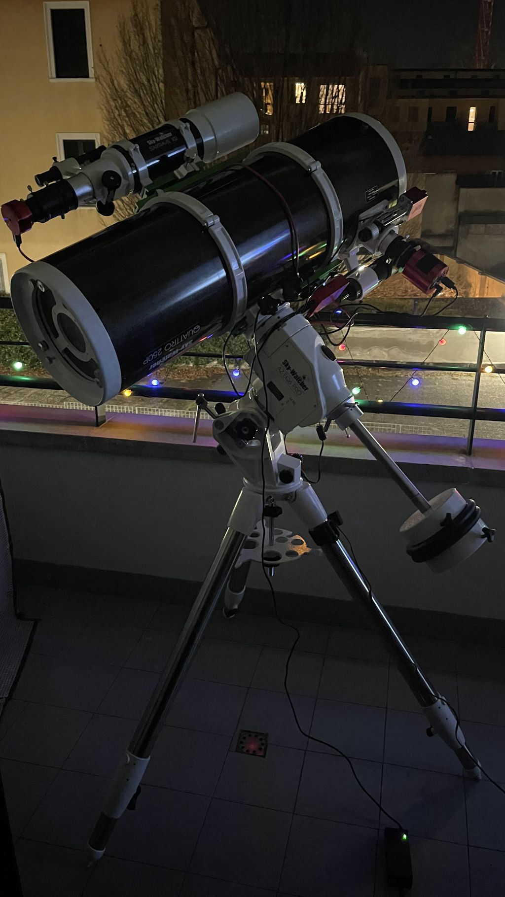

Sto usando da circa un anno questo Setup, piuttosto pesante, esposizioni da 300 sec.,non ho avuto problemi…
Skywatcher 250P Quattro 250/1000, guida Skywatcher 102/500, camera ASI 294 MC Pro, camera guida ASI 662 MC, Asiair Plus, ASI Eaf, Skywatcher AZ-EQ6 Pro, i pesi sono 2 da 5 kg e 2 da 2 kg.
