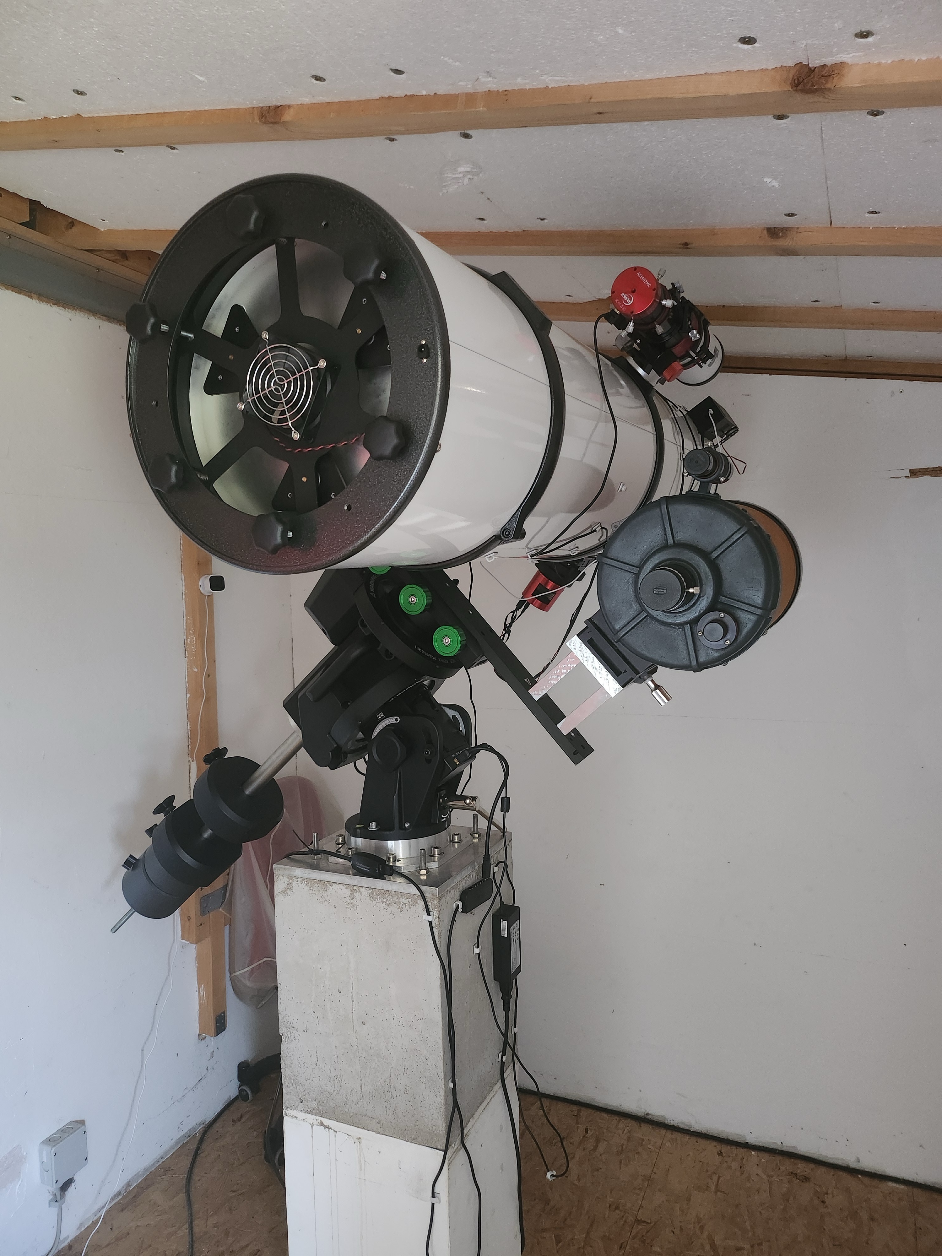

Hi Henning, hab leider nichts dazu gefunden, was dir helfen kann. Ich hab dazu mal was gelesen gehabt aber fand das so scheiße und kompliziert, dass ich mich für meine Lösung entschieden habe ... und sie funktioniert, wie du weißt.
Du brauchst nur eine Losmandyschiene mit vielen Bohrungen, um das zu bauen wie bei mir. (Siehe Bild)IMG_0336.JPG

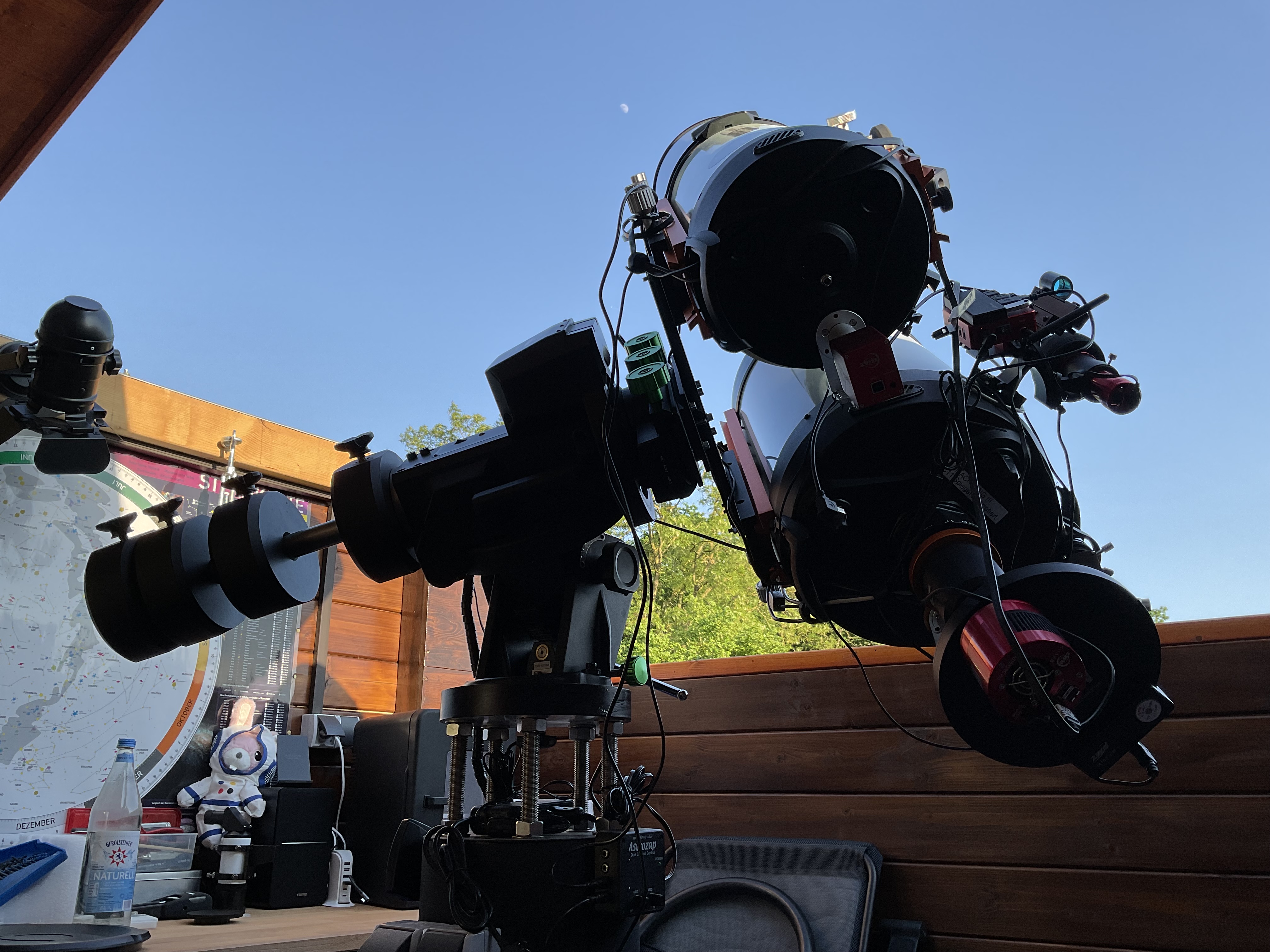

Hi Henning,
I own also a EQ8 and run half a year ago into the same problem. The only thing that works is to take off the prismrail holder and turn the mechanic part beneath 90 degrees counterclockwise. As already mentioned you have to be very careful with the cables, they can easily snap off if squeezed (happened to me….). But now it works, in the picture you can see my two scope setup.20240814_130611_Original.jpeg
