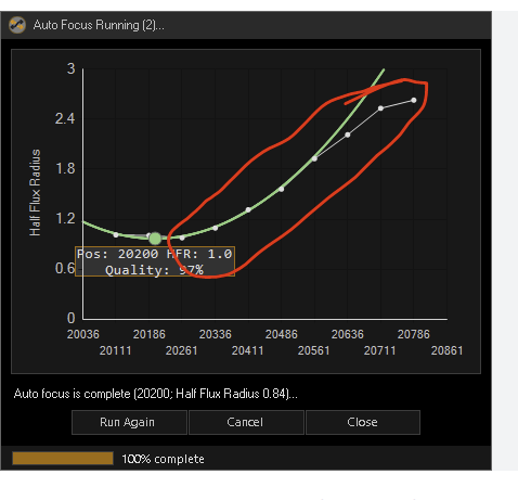

la mia curva di fuoco però mostra un andamento come se ci fosse backlash.
una cosa come questa
