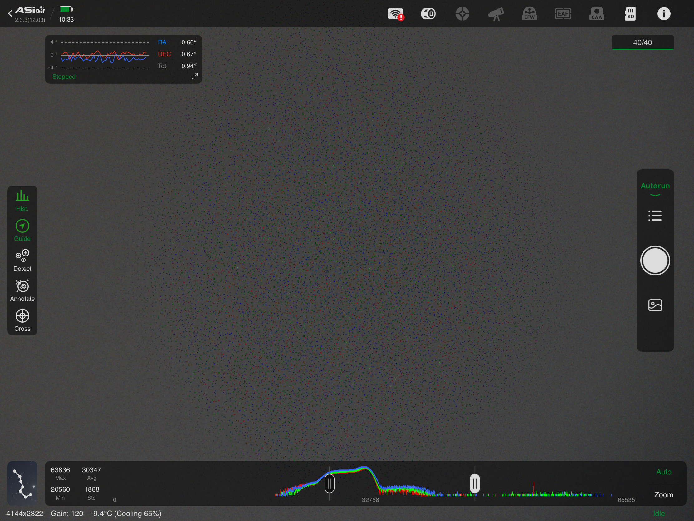

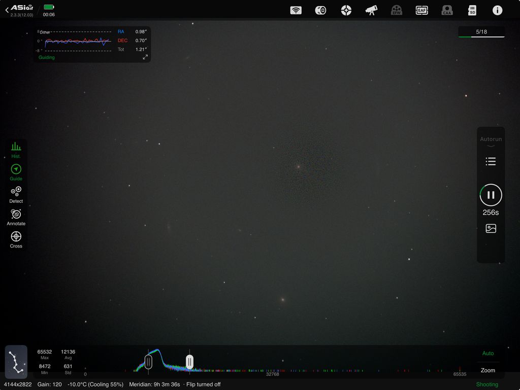

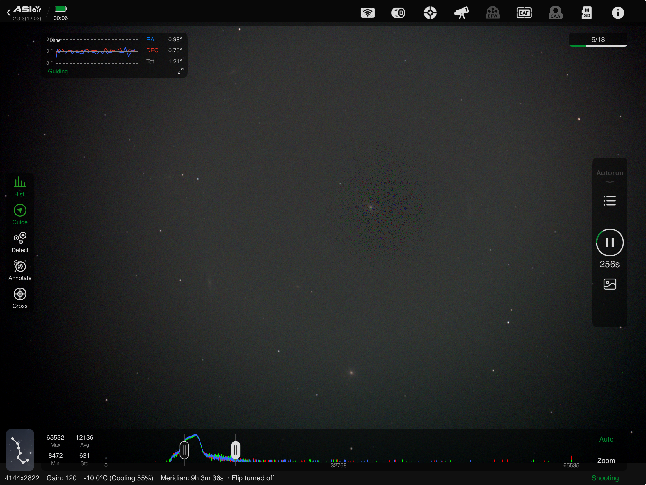

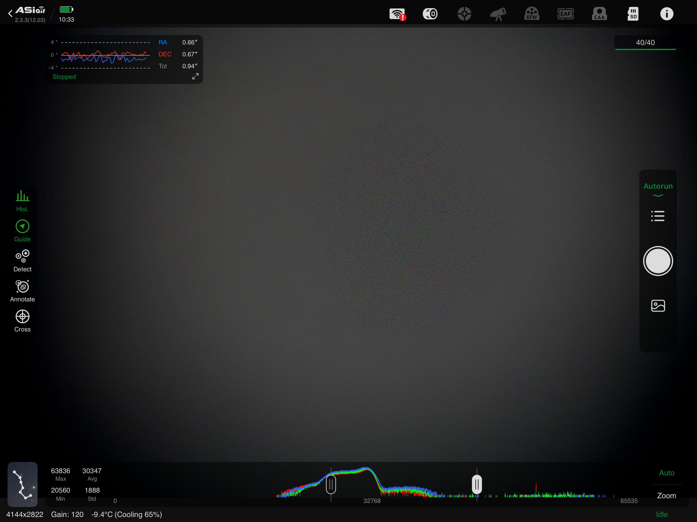

Buongiorno Cari appassionati.. Non riesco a capire che tipo di difetto sia questo, visibile sulle immagini che ho allegato… la prima un frame di acquisizione, la seconda un Flat e la terza uno zoom del Flat… sono dei puntini molto marcati.. scatti fatti a distanza di una decina di ore tra il primo e gli altri… solo a volte mi succede…
Questo il mio Setup: Skywatcher 250P Quattro (250/1000), Asi 294 MC Pro con interposto filtro Antlia Quad Band antinquinamento 2”…

Quello che vedi è formazione di ghiaccio o umidità sul sensore.
Per sistemare puoi diminuire il raffreddamento, raffreddare più lentamente oppure sostituire le pastiglie essiccanti all'interno della camera del sensore (o tutte e tre le cose).
Se sostituisci le pastiglie essiccanti stai attento alla polvere che si potrebbe depositare sul sensore.
E' estate (almeno lo e' in Italia) quindi scala il raffreddamento a non piu' di zero gradi centrigradi. La ASI294MC e' notoria per essere scarsa a tenuta d'aria. Alte temperature signficano piu' umidita' nell'aria e di consequenza nella camera del sensore che non e' sigillata. Cambiare le pasticche e' totalmente inutile.
